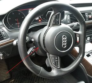

    Товарищи, нужна ваша помощь!
    Я тут ранее писал, что руль начал мяукать :) Причина была верной - где-то что-то по резине трется при повороте руля. Мне подсказали смазать резинку вала руля при переходе в моторный отсек. Пролил там все, но звук вообще не изменился. Полез слушать и определил, что звук то совсем не оттуда. Он идет прямо из места соединения рулевого колеса и колонки руля. Вот, теперь думаю, что там может так мяукать? Хочу смазать. Как снять руль? И поможет ли это? Может стоит колонку разобрать?
    Руль у меня вот такой (если это имеет значение), стрелкой показано откуда звук:
