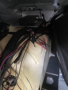

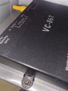

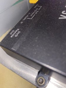

    Ребята может кто подскажет что это за блок, увидел под обшивкой в багажнике с левой стороны

    ТВ-тюнер.

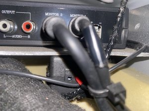

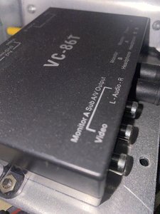

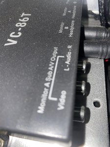

    Я по номеру vc-86t вообще ни чего в интернете не могу как узнать он аналоговый или гибридный потому что у меня он ничего не ловит)
