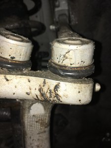

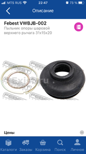

  7. Владимир_Вартовск
    Владимир_Вартовск Живу я здесь
    2 дек 2017
    2.753
    Ханты-Мансийский АО
    A6C7 2.0 tfsi (CDNB) 2011г.
    Имеет смысл заморачиваться сменой пыльника (есть от febest и jukiu)?
    Или разоряться на новый рычаг?
    Пока эта шаровая не скрипит.

  9. Владимир_Вартовск
    2 дек 2017
    2.753
    Ханты-Мансийский АО
    Разбирать и смотреть состояние направляющих.
  10. integro15
    integro15 Завсегдатай
    4 дек 2016
    511
    Дания
    Audi A6C7 3.0TDI WAUZZZ4G4BN026290
    Ясно! Так и сделаю! Спасибо
