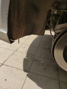

    кто то может подсказать номер этих пластиковых колпачков на болты? upload_2021-4-16_21-21-14.png
  20. MadMax69
    MadMax69 Старожил
    31 янв 2014
    14.961
    Конечно могут, если VIN кинешь!
    P.S. Ну и конечно же спрашивать в соответствующей теме!
    Например: " Помощь в подборе запчастей".
