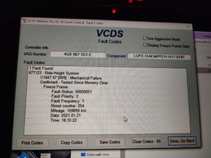

    C1047 07 - клапаны регулирования уровня кузова, механическая ошибка

    Спасибо за ответ! Блок клапанов (не оригинал) стоит 11 000р., срезу менять или помучать родной раз он ведёт себя так только на холоде. Влага может замёрзла?

    Попробуйте второе.
    Может быть.

    Если система герметична, то влаги быть не должно - возле компрессора есть осушитель с силикагелем, проверьте его
