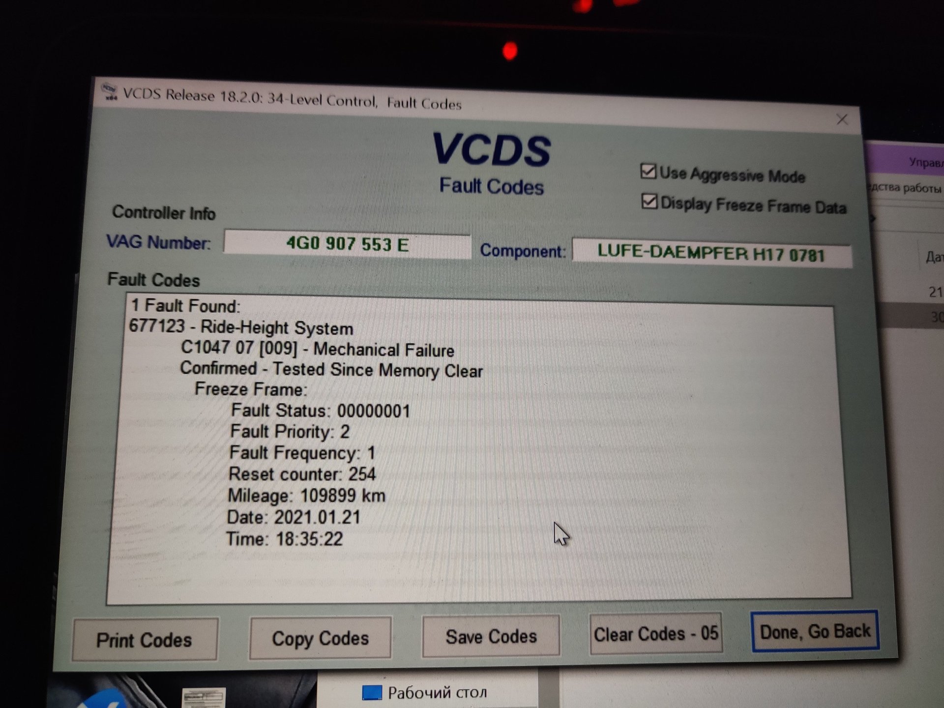

    Доброго дня!
    Появляется ошибка 677123 (интернет про нее ничего не знает), появляется только когда машина постоит на улице (холодно), но это не точно, езжу не много. Когда ошибки нет, пневма поднимается - опускается, режимы меняются все отлично. Машина не падает ни в теплом гараже ни на улице. Подскажите что менять?)
