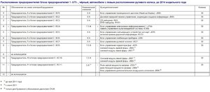

    Доброго времени суток! Подскажите, пожалуйста, может, у кого-то возникала такая же проблема с левой фарой (ксенон).
    (А6С7, ноябрь 2014 г.в., 2.0 ТFSI, 180 лс, передний привод, бенз.)
    Вдруг перестала гореть лампочка на левой фаре. Сам блок розжига вроде рабочий (надеюсь), светодиоды горят, а лампочка не горит. При включении двигателя, соответственно, выходит ошибка "Ближний/дальний свет слева".
    Более-менее нормальный сервис в нашем городе вечно забит заказами на неделю-две вперед, а до ОД более 200 км...

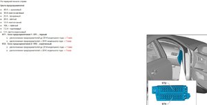

    По совету знакомого электрика купил в магазине пару (китайских, в 4 раза дешевле) лампочек, чтобы сразу обе заменить, но результат такой же - не горит. Хотел поменять предохранитель (вдруг он перегорел).... Но мне "не советуют" вытаскивать для проверки все предохранители даже при выключенной машине.... Смотрел на сайтах расположение предохранителей на А6С7, и кроме https://vsepredohraniteli.ru/audi/bloki-predohranitelej-audi-a6-c7.html ни чего не нашел.
    Но вот незадача: согласно указанным там таблицам фара слева (фара с поворотным светом) указана под номером 10 (7,5 А) Блок предохранителей А (черный цвет) с Правой стороны панели приборов.... Но у меня под этим порядковым номером вообще не имеется предохранителя... Что делать?(((
    ...в местном сервисе говорят, что, возможно, блок розжига даже неисправен, но раньше чем через неделю (в лучшем случае) в свой гараж не обещают мою машину поставить(((
  12. neckarsulm
    neckarsulm Живу я здесь
    19 мар 2015
    1.727
    Свердловская обл.
    Audi А6 C8 50TDI
  13. Loko
    Loko Новичок
    31 май 2011
    79
    А6С7 2014 г.
    neckarsulm Спасибо большое, значит под номером 8))) Там как раз есть такой 7,5 А)) Надеюсь, что дело все-таки в предохранителе....
