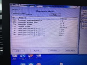

    Приветствую!
    Ребята, подскажите, может сталкивался кто..
    суть проблемы, после 3х недельного простоя, стали вылазить пропуски по 4,5,6 горшку.
    Машина а6 3tsfi CGWB 299 сил.
    загремел с короной в больницу. Оставил машину на работе. Полный бак бензина g100 с газпромнефти.
    за эти 3 недели машину несколько раз выкатывали из бокса и закатывали на ночь назад.
    По итогу загорелся esp и машина начала троить. Достали свечу - черная. В саже. Перекинули катушку местами, продолжила ругаться на 4й горшок. Ну поменяли все свечи. Вроде ушла проблема. Вышел из больницы, забрал машину. 2 дня ездил без проблем. Динамика нормальная. Троения нет. Заводится без проблем.
    Масло свежее mobil esp 5-30.
    через два дня сижу в заведенной машине, чувствую, что есть микроподергивания какие то. Прогазуешь, вроде уходят. Потом снова появляются. Прямо мелкие мелкие.
    сидел около часа. На улице -10. В заглушенной холодно.
    Включаю D, только тронулся и сразу началось троение. И выскочил esp.
    Втыкаю elm, вижу пропуски 4,6 горшок. Машина сильно троит.
    Доехал потихоньку до сервиса.
    Сегодня достали свечи, по троящим цилиндрам мокрые свечи. Поставили заведомо исправные катушки и другие свечи.
    Ошибка все равно появляется. То 4, то 6, то 5 горшки.
    Все по одной стороне.
    чек не горит. Других ошибок нет.
    Давление топлива в норме.
    До этого проблем не было никаких.
    Новые оригинальные датчики распредвала и коленвала стоят. Форсунки до этого были чистые. Проверял эндоскопом. 1000 назад заливал промывку ливки моли для форсунок непосредственного впрыска. Они стали вообще чистые. Смотрел эндоскопом. Ну и 1000 проехал вообще все отлично было.
    Что могло случиться? в каком направлении смотреть?
    Пробег 128 тысяч.
  7. Граф Володье
    Граф Володье Назад в будущее.
    16 авг 2013
    49.527
    Расход масла большой?
  8. KOKA
    KOKA Старожил
    27 апр 2014
    15.409
    Q5 3,0 TDI 2014
    Как многа букаф...:facepalm2:
  9. MadMax69
    MadMax69 Старожил
    31 янв 2014
    14.961
    В прошлом месяце А7 2.0 TFSI 2017 г.в. пробег 56 тыс км приезжала после ,ликви моли. Правда он всего 100 км проехал. Капиталка движка. Прогорел второй поршень.
  10. Буран24
    Буран24 Новичок
    18 авг 2019
    8
    Красноярский край
    Литр на 4 тысячи. Но я езжу агрессивно.
    Задиров по эндоскопии нет. Есть несколько незначительных царапин.
  11. Буран24
    Буран24 Новичок
    18 авг 2019
    8
    Красноярский край
    Ну тут по трем разным цилиндрам пропуски. И они не одновременно появляются. Плавают от горшка к горшку
  12. Буран24
    Буран24 Новичок
    18 авг 2019
    8
    Красноярский край
    Померили компрессию. Ровная отличная во всех горшках.
    Залили другой бензин.
    Проверили растяжение цепи. Цепь в норме.
    Корректировки по кислородникам отличные.
    Уровень масла максимум.
    После запуска двигателя на холостых оборотах, начинает дергаться через 30-60 минут. До этого работает ровно.
    Ошибок кроме как по пропускам нет никаких.
