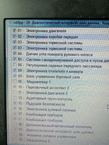

    Откройте капот.
    Галочку снимаем на включённом зажигании, машина не заведённая.
    neckarsulm нравится это.

    К стати, у меня получилось без открытия капота.

    Хз почему, но на некоторых машинах есть вот такая особенность что необходимо открывать капот.
    У меня тоже не требовалось.

    Попробую и отпишу тогда, что и как)

    Ещё, включенный ручник помогает...:cool:
    Владимир_Вартовск нравится это.

    Кстати после сохранения не надо туда заходить снова.
    Просто проверьте что по приборке ушла ошибка.
    Каждый раз когда заходите в список оборудования почему то ставятся обе галочки по приборке.
