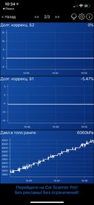

    Добрый день! А6 С7 3.0TFSI 333 л.с. 2016 г. Пробег 130+ тыс. км.
    Каждый раз при подключении сканера наблюдаю пропуски воспламенения. Возникают хаотично во всех 6 цилиндрах. Ошибка не выскакивает, тк пропусков мало, обычно по 2-4 шт. в каждом цилиндре за 1 час езды, единственно, в 3 цилиндре иногда чуть больше, 8-10. По ощущениям, появляются в пробке, на трассе вроде бы нет. Но ещё проверю.
    Что смотрел:
    1. Давление в топливной рампе после выключения двигателя:
    4 раза медленно росло.
    Потом подряд 2 раза медленно падало.
    Потом снова 3 раза росло.
    2. Топливные коррекции на ХХ на фото. Блок 2 - ноль. Блок 1 - минус 5.
    3. Обе вторые лямбды на ХХ показывают около 0,7V с небольшими колебаниями +-0,05V.
    Состояние авто:
    Свечи новые оригинал, воздушный новый. Проехал первую 1000 км после замены поршневой, масло пока на уровне. До замены был масложор до 1л на 1000 км и пропусков было сильно больше, но до ошибки все равно не доходило.
    Что скажете? Куда копать?

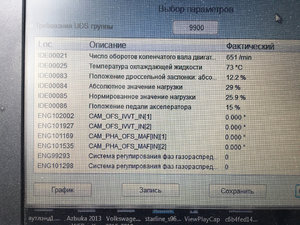

    Всем привет!
    По диагностике открытие дроссельной заслонки на холостых не менее 20%,это с выключенным климатом и фарами.Вроде должно быть не более 5%...
    Подскажите нужно ли менять датчик положения заслонки?
    Audi a6 c7 2012г. 3.0 tdi biturbo quattro 313лс(230kw)
    Спасибо
  9. Yurasem
    Yurasem Захожу иногда
    6 апр 2011
    10.122
    Тюменская обл.
    Vag
    для начала, адаптацию дросселя в базовых. обычно 12% должно быть.
