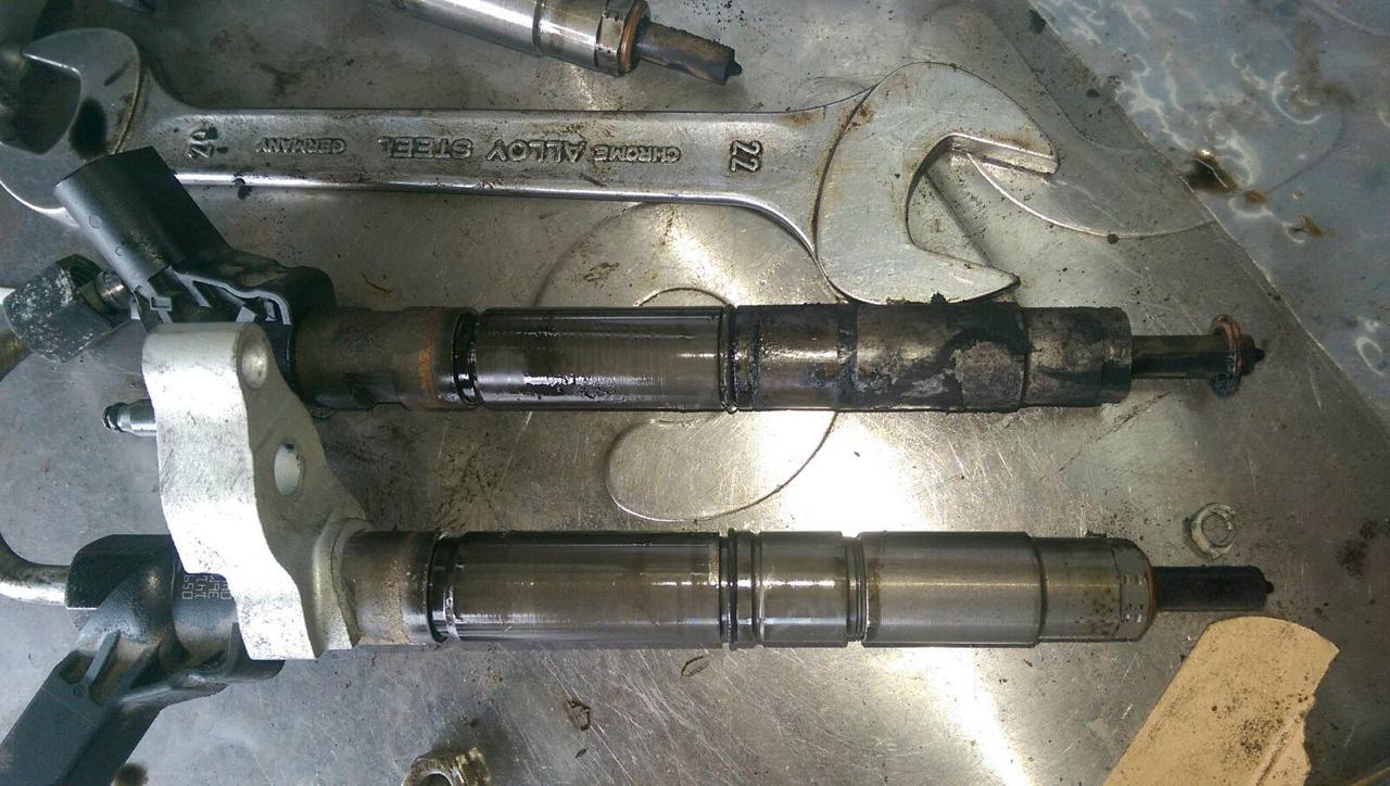

    На заметку владельцам дизелей. После последнего ТО и чистки топливной системы мастер-приемщик на официале порекомендовал сделать профилактику форсунок с заменой всех шайб уплотнения. Как оказалось очень вовремя. Часть шайб уже прохудилась и начала пропускать газы из камеры сгорания. Пробег 111 тыс.

    а как же фраза лучшее - враг хорошего?) мне также на дилере сказали опасно это все делать без снятия клапанной крышки.

    Может вопрос в мотористе и Ваш дилер в нём не был уверен. Если производитель регламентировал эту процедуру и сделать всё как должно, то всё должно пройти хорошо.
    Ну и с другой стороны зачем спасать форсунки за $300 если чуть позже их можно будет поменять все на новые и заработать в 5 раз больше)

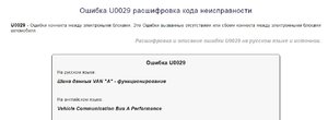

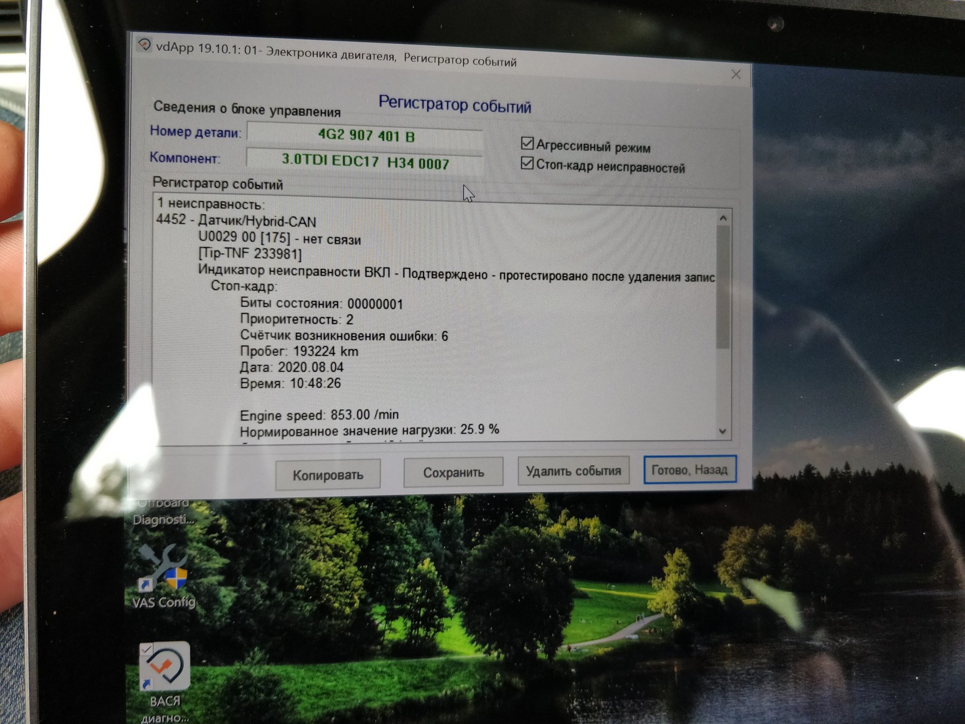

    Вылезла ни стого, ни с сего ошибкапо двигателю. Датчик Hybrid-CAN, даже нагуглить ничего не могу . Кто-нибудь сталкивался с подобным?

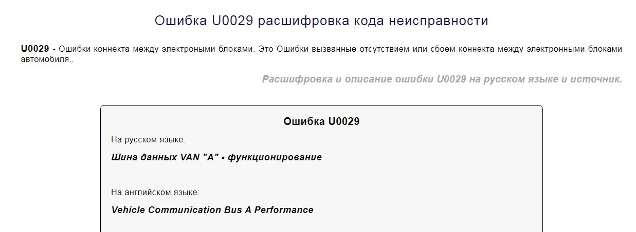

    Интернет сообщает следующее.

    а что это за сайт?
    не подскажете, как определить, в какую сторону копать то? местные мастера пока разводят руками ((

    в итоге снял клемму и ошибка самоустранилась
