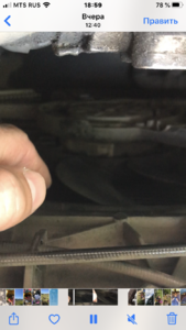

    Здравствуйте,появился сильный люфт на вентиляторе кондиционера,левый по ходу движения. При этом работает без нареканий.
    Подскажите,может сталкивался кто с такой проблемой?
    Меняется он в сборе с мотором,или отдельно? Проблемно его снимать?
  6. quattrosens
    quattrosens Старожил
    21 сен 2010
    17.156
    Франция
    vovan 77 нравится это.
