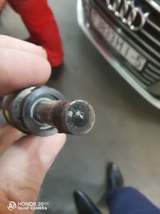

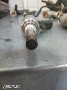

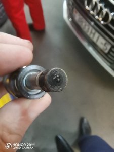

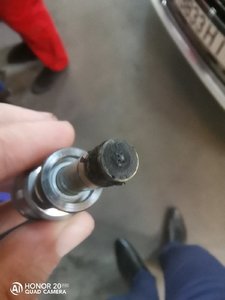

  9. StanislavX
    StanislavX Новичок
    9 ноя 2019
    8
    Беларусь
    Пишу статус по своей проблеме, кому интересно, сегодня весь день выясняли в чем дело, не могут понять в чем проблема, пробовали менять разные датчики, меняли бензин и т. п. По итогу решили промыть форсунки, завтра утром сообщат результат, хотя у меня нет полной уверенности что это они. Фото форсунок прилагаю.

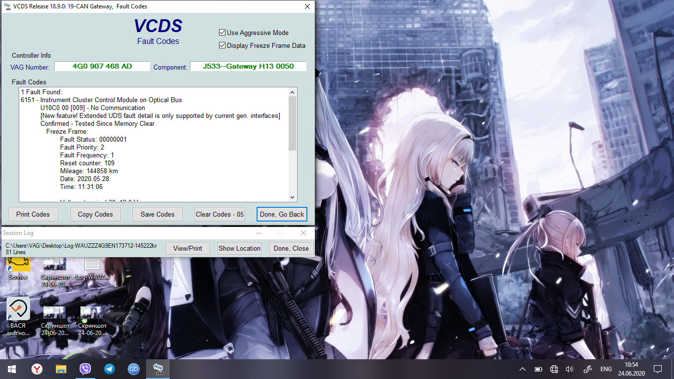

  17. iPhoneSasuke
    iPhoneSasuke Участник форума
    21 окт 2018
    143
    A6A C7 3.0TDI St.1
    Это... Надоели мне ошибки, которые ни на что не влияют (вроде бы), но всегда маячат. Как их устранить?
    A6A C7 3.0TDI 2014, магнитола RMC, никакой навигации нету.
    Вот этот списочек у меня на постоянке
    Расшифровки:

  18. Leviche
    Leviche Участник форума
    15 фев 2018
    451
    Австралия
    Q7 4M II BiTDI
    ошибки возникают постоянно и у всех, с возрастом и на новых машинах, в этом нет ничего страшного. Производителем специально для этого сделан инструмент, счётчик, который автоматически стирает ошибки, если они не возникают системно, в зависимости от их важности. Так что наслаждайтесь машиной, и направьте свои тревоги на что-нибудь ещё).

  20. Leviche
    15 фев 2018
    451
    Австралия
    Q7 4M II BiTDI
    ошибки делятся вроде на 6 типов приоритета. для каждого приоритета установлено количество запусков двигателя без повторения ошибки после которого ошибка стирается. приоритет и оставшееся количество запусков без ошибков отображается в Васе. на одном из скриншотов выше видно приоритет (2) и количество запусков без ошибки после которого ошибка сотрётся (ещё109). для разных приоритетов разное количество запусков двигателя без ошибки чтобы она стёрлась. соответственно однократные ошибки сами стираются мы даже этого не замечаем. обращать внимание надо только на те которые постоянно повторяются.
