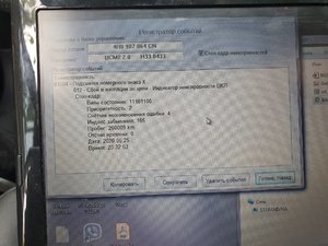

  14. StanislavX

    Всем привет!
    Audi a6 c7 долго крутит стартер, при каждом запуске. Проблема появилась сегодня внезапно. В чем может быть проблема? Запускается всегда, но долго.

    Что странно, Вася диагност никаких новых ошибок не показал. По двигателю, коробке нет ошибок.

    ТНВД возможно. Растёт уровень масла и пахнет бензином.
    Льющие форсунки. Их можно проверить в изменяемых группах - льют после остановки на горячем моторе или давление растёт. Должно расти.
    У одного человека после сильного разряда (музыку долго слушали на природе) слетела адаптация дроссельной заслонки. Адаптация помогла.

    Ну вот глянул выше) И как дешифровывать данные?))
    На бензине?

    Я думал, это сугубо дизельный узел))
