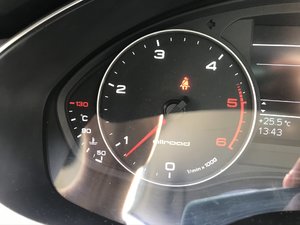

    Народ, у меня на CDUD (3.0TDI) холостые обороты ниже 800 на толщину стрелки тахометра. Это нормально?

    А это как?

  11. MadMax69
    MadMax69 Старожил
    31 янв 2014
    14.961
    Это так же, как и толщина стрелки тахометра!
  12. MadMax69
    MadMax69 Старожил
    31 янв 2014
    14.961
    Это каким же надо острым зрением обладать, чтобы число оборотов двигателя, определять в толщине стрелки тахометра! :D
  13. MadMax69
    MadMax69 Старожил
    31 янв 2014
    14.961
    Подключите Васю и посмотрите значение, а потом задавайте вопрос! :umnik:
  14. iPhoneSasuke
    iPhoneSasuke Участник форума
    21 окт 2018
    143
    A6A C7 3.0TDI St.1
    Единички достаточно :thumbup:
    А я-то думал, что за «палец»: то ли указательный, то ли мизинец, то ли большой, то ли средний, то ли свой, то ли девичий, то ли труженика, и как быть, если стрелка в несколько раз тоньше пальца :laugh:
  15. Leviche
    Leviche Участник форума
    15 фев 2018
    451
    Австралия
    Q7 4M II BiTDI
    Толщина одной стрелки составляет 40 оборотов в минуту. Не благодарите ))).
    760 об/м стандартное значение для ХХ с нагрузкой в виде климата.
