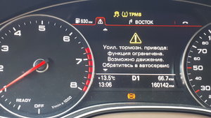

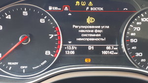

    Народ, А6 С7 16года, пробег 160тыс, подскажите что может бы: какой то такой странный звук идет при движении(как бутто метал по металлу) может ступица или обе ступицы приехали к своему финишу или вот вот должны загудеть? Кроме того какой то стук идет под моими ногами при малой скорости.... что выходит из строя на пробеге 160тыс км??? Куда копать то..... машина не моя, а рабочая. Сам то я езжу на Chevrolet epica. Стараюсь всегда ездить на исправных авто.

    И давно это?
  7. ppredator
    ppredator Новичок
    23 апр 2020
    9
    Да вот буквально пару дней, что то я подозреваю скорее всего надо смотреть привод левый/правый.... мне кажеться приводу какому то настал трындец
  8. Граф Володье
    Граф Володье Назад в будущее.
    16 авг 2013
    49.527
    А может просто камушек попал под колодку.
    MadMax69 и Владимир_Вартовск нравится это.
  9. ppredator
    ppredator Новичок
    23 апр 2020
    9

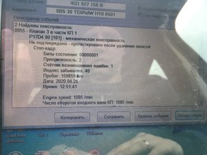

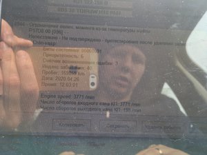

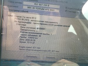

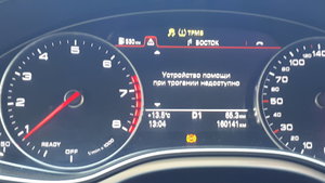

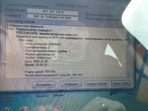

    Народ я был прав привод вышел из строя !кучя ошибок! А через минут 20 еще и система старт стоп и аирбэги загорелись и корректор фар....
  10. ppredator
    ppredator Новичок
    23 апр 2020
    9
    Увы нет!
  11. ppredator
    ppredator Новичок
    23 апр 2020
    9
    Я повез машину в сервис.....
  12. Граф Володье
    16 авг 2013
    49.527
    Удачи и чтобы сделали качественно и главное быстро.

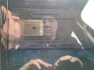

    Всем привет. Авто 2.0 tfsi 2014 пробег 66500, периодически (раз в неделю-две) при нажатии на кнопку Start engine зажигание не включается, монитор MMI начинает выезжать, но через секунду уезжает обратно. При этом радио работает. Через 5-10 минут без проблем включается зажигание и заводится. Батарейку в ключе менял, также заменил аккумулятор и саму кнопку :) Ничего не помогает. Заметил, что в холодную погоду такое происходит чаще чем в тёплую. Может у кого подобное было?
  16. pakml
    pakml Новичок
    17 май 2020
    8
    Купил комплект Вася-диагност и по ошибкам нашёл статью по моей проблеме
    https://vwts.ru/articles/tpi-audi/tpi-audi-2026474_5.html
    В статье по моим ошибкам рекомендуют решать проблему как описано в TPI 2027818.
    Помогите, пожалуйста найти это TPI :)
