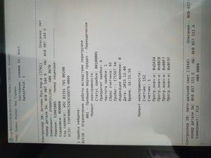

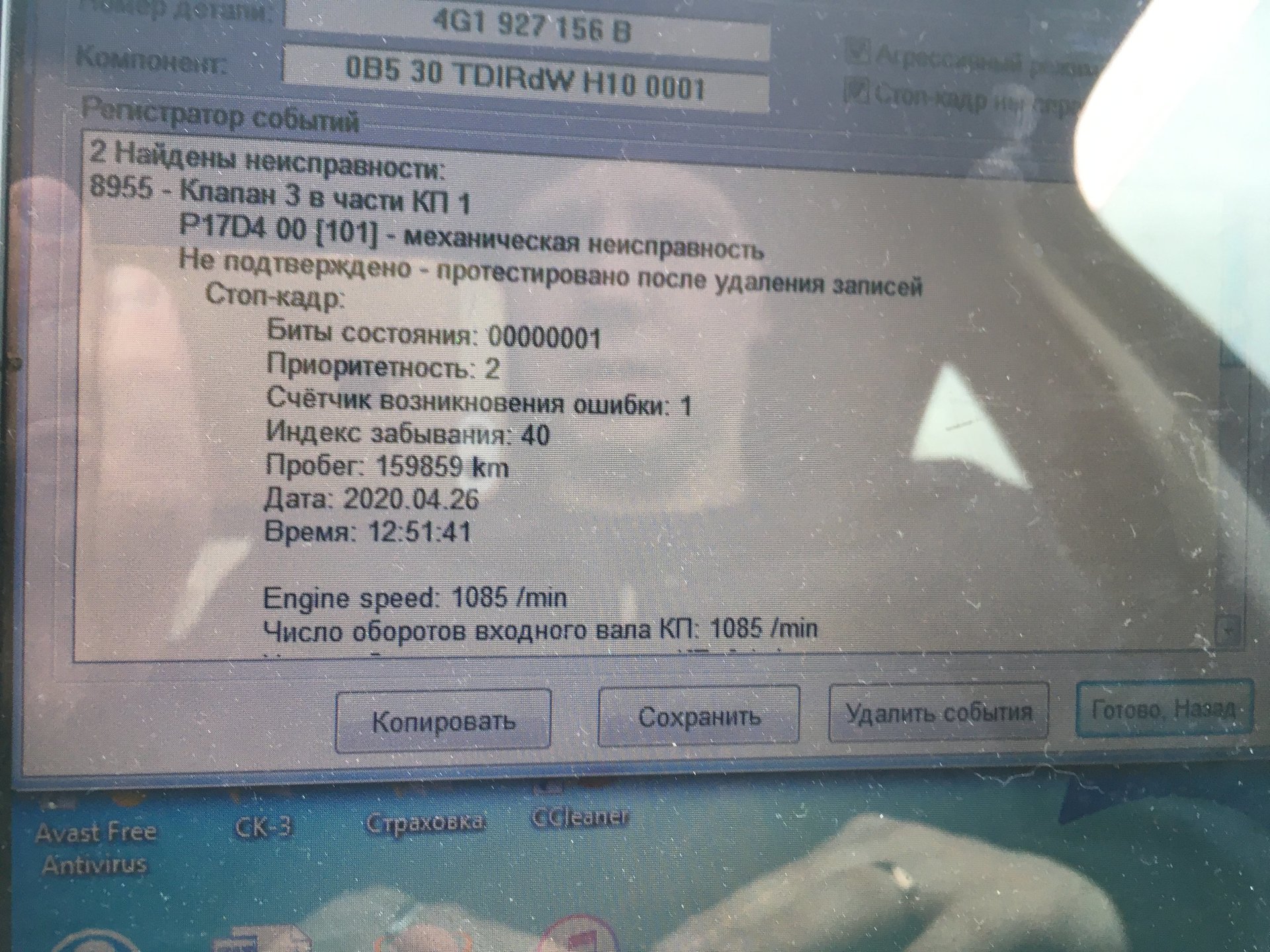

    В очередной раз коробка приказала долго жить(((
    Помогите разобраться, что случилось!
    Вин: WAUZZZ4G3CN033328
    Что нужно заменить/починить)
    И номера деталей, если можно)

    Мужики, может кто подсказать по моей проблеме?
