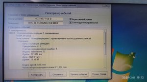

    Все приват! Имеем 3.0tdi, кватро.
    Где-то тысяч 30 назад меняли мехатроник, масла и т.д.
    Сейчас несколько раз выскакивает ошибка "переключатель передач 2, заклинивание". Но коробка работает нормально,рывков и затупов явных нету.
    Прошу совета, мне опять собирать деньги на ремонт?)))
