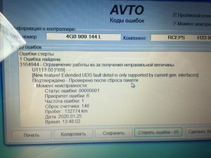

    В общем есть одна ошибка, висит везде. Не стирается.

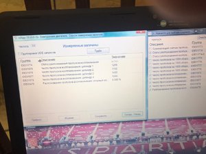

    E2A79B1E-373B-4927-97B9-FC169D43DDC5.jpeg C50B2967-42D5-4410-A79E-6EB96B54E5B3.jpeg По датчику тоже есть ошибка и ещё одна интересная

    Интересное то, что бывает завожу Авто, ошибок нет, потом потрескивание в районе переключателя скоростей при этом скачет три пять секунд стрелка спидометра от 0 до 10 км в час и вспыхивают все ошибки снова
