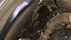

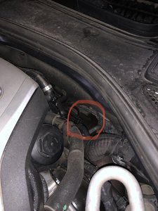

    Был я тут у дилера, на замене топливных рамп по отзывной, и попросил проверить заслонки, которые все не открывались(потеря тяги на низах, чек, и все дела)
    Дилер сказал что заслонки в правильном положении, но были перепутаны какие-то шланги местами. Диллер поставил все на место. Теперь чек горит постоянно, хотя раньше он хотя бы тух. Ошибки так и остались.
    Но одно я узнал. Заслонки не грязные. Заслонки в правильном положении.
    На машине меняли помпу, и я думал их не правильно поставили. Думаю вот снова поехать к дилеру.
    Думаю это либо где то шланг дырявый, либо вакуумный клапан. Но не могу его сам найти на exist.
    Что вообще думаете? Я в правильном направлении копаю или все проще чем я думаю?
