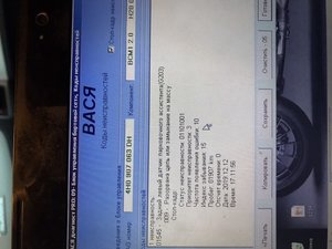

    Конец датчику? То включаются заломе парктроники, то нет. И еще такой вопрос. Датчик должен быть в одном слое краски? Начал чистить датчик один, начала краска отшелушиваться, а под ней он тоже серебристый. Боюсь, может быть крашен бампер.

    А что плохого в том, что бампер может быть крашен?
  10. Belarus3770
    Belarus3770 Новичок
    2 апр 2018
    18
    Беларусь
    Плохого в том, что он крашен ничего. И видимо это заводское, что я содрал ногтем. Вопрос только с ошибкой. То датчик одупляется, то опять.
