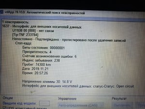

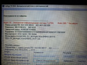

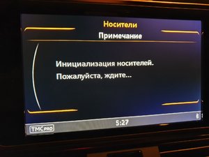

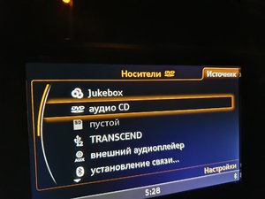

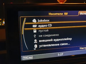

    Всем привет проблема с MMI включаю usb или cd dvd работает 30 секунд потом пишет инициализация носителей пожалусто ждите, даже если по блитусу музыку включаеш уже всю голову сломал машина Ауди А6 С7 2015 год версия MHI_2ER_AUG11_P0040

    Вполне возможно, что накрылся жёсткий диск.
    Звуки посторонние есть?

    Нет в MMI USB-носителей медиа. Только SD-карты и CD/DVD.
    Для начала выполнить перезагрузку MMI.

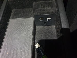

    У меня есть в подлокотнике 2 usb и один аукс машину с нуля брал все радное

    Перезагружал ошибку удолиш играет потом ошибка поевляется опять вырубается

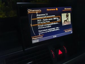

    Вот начинает играть потом опять инициализация насителей
