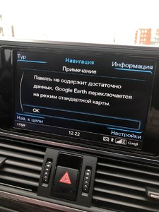

    Добрый день! Не грузится 3D карта, кто знает-в чём дело?
    Выдаёт такую хрень:

    Я бы проверил жёсткий диск на предмет наличия развлекательных медиа файлов (ошибочное нажатие одной клавиши MMI приводит к такой записи), и если на жёстком диске такое есть, - то снести.

    Спасибо, но как его проверить?

    Убрать все носители мультимедиа (DVD, CD, SD-карты, нажать на кнопку "медиа" и посмотреть, что будет. Если заиграет музыка, - то снести все медиафайлы, управляя клавишами MMI). Можно и не убирать носители, а просмотреть, на каких конкретно источниках есть медиа файлы - смотреть медиа по источнику - "медиа", затем правая верхняя кнопка MMI.
    Кстати, а навигация случайно не обновлялась? Может было некорректное обновление.
    Ах, да, ну и попробовать перезагрузить MMI нажатием трёх клавиш.
    И сообщить публике результат.

    Не помогло(((

    - перезагрузка MMI точно произошла?
    - в "Медиа" через "источник" отсутствует жёсткий диск?
    - при опустошении всех носителей ничего не играет автоматически при включении медиа?
    - карты навигации обновлялись?
    - в руководстве написано, что для работы 3D на жёстком диске нужно не менее 2 GB на 4000 км маршрута. Может пора почистить историю поездок, если часто использовались карты Google Earth 3D? Склоняюсь к тому, что забит жёсткий диск от постоянного использования Google Earth 3D, и, полагаю, данные с Google Earth на жёстком диске сохранялись. Поэтому нет свободного места на жёстком диске. В руководстве написано, что сохранённые данные Google Earth можно удалить через "Заводские настройки";
    - да, только перед тем как всё сносить сначала попробовать включить навигацию в обычном режиме и задать маршрут по тому сохранённому адресу, когда точно использовался Google Earth и посмотреть, что произойдёт. В этом случае предположу, что 3D карты загрузятся. Тогда точно сносить сохранённые данные Google Earth.
    P.S. Ни разу не пользовался Google Earth.

    Ни чего не помогает((

    Обновить навигацию может?

    Осталось только это попробовать, проблема в том, что она доустановлена, а тот, кто ставил-пропал.
