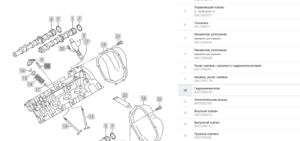

    Я себе обратные клапана поставил вместо заглушек под маслоделителем, треск по утрам пропал, это натяжители шумят.
    Либо ставь их, либо не забивай голову. Почему то в С7 кузове на этом моторе убрали обратные масляные клапана, хотя на С6 кузове на аналогичном моторе они были.
    Под номером 8, их 2 шт 059103175F
