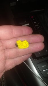

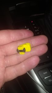

    Доброго времени суток.
    Нужна помощь
    Стеснен в средствах по семейным обстоятельствам, посему делаю сам.
    Предыстория:
    По воле необходимости, менял стекла в фарах, потекли.
    История:
    Заменил стекла и блок розжига (балласт), все благополучно.
    Но фара как не горела, так и не горит
    Погуглив несколько часов, нашел нашел упоминание, что под топрпедой стоит еще один блок предохранителей, который нигде не описан и в котором стоят предохранители на фары.
    Сдернул нижнюю часть торпеды и увидел его, действительно, один предохранитель перегорел, заменил его.
    Последствия:
    Собрал все обратно, фара загорелась, все работает на обоих фарах. Кроме - когда заводишь, не опускает и не поднимает фары.
    Перестал работать засвет поворота, перестали работать кнопки на руле (подсвечиваются), загорелись лампочки на щитке (esp, желтый руль и восклицательный знак)
    Засвет поворотов и кнопки на руле работали, пока я не снял нижнюю часть торпеды и не повыдергивал и обратно вставил все предохранители, во всех блоках (слева в торце торпеды, справа в торце торпеды, в глубине торпеды, в багажнике)
    Когда снимал нижнюю часть торпеды, выпала пластиковая штучка (предположительно кусочек разъема)
    Понимаю, что ошибки скорее всего связанные друг с другом и рассматривать их надо в комплексе
    Очень нужен ваш опыт и советы
    Могла ли слететь адаптация, после вынимания предохранителей
    Что делать, где и что искать ???
    Фото кусочка из под торпеды прилагаю
    ПыСы. Машину брал б/у год назад
