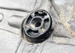

    Проблема - Дребезжит крышка двигателя 2.0 CDNB 180 лс. Смотрел из-за чего. Нет 1 резинки в пластиковой крышке двигателя, высохла от температуры и выпала.
    Кто знает номер резинки или чем заменить если ее не существует.
    Там 3 черные большие 06J103226A, 1 светлая маленькая 07C103226B. Эти резинки из пластиковой крышки входят в шаровой шарнир на моторе. С ними все впорядке и их номера есть в ETKA.
    А еще есть 2 резинки поменьше которые опираются на пластиковый впускной коллектор (на фото красным). Одна резинка выпала из крышки двигателя и крышка бьет по впускному коллектору.
    Кто знает номер этой резинки - их нет в ETKA. Или чем заменить если их не существует. Брать новый кожух за 6000 руб дороговато, его номер 06J103925AG. Резинка какая-то копеечная легко вытаскивается из крышки. Кто посоветуюет как решить эту проблему, может шланга кусочек запихать туда? Но это не уровень ауди же так делать.
    На самом впускном коллекторе эти резинки опираются вот в эти места (ниже). Думал может эти резинки идут с коллектором 06H133201AF, но их там тоже нет:

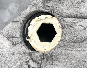

    Догадался что никто не сможет найти номер этих резинок, так как их не существует в каталогах. Решил проблему с помощью резинового шланга. Насадил на пластиковую трубку в кожухе и отрезал по длине как вторая резинка. Эмблема Ауди ОООО имеется )) шланг оригинал от системы охлаждения, так что не усохнет от температуры.
