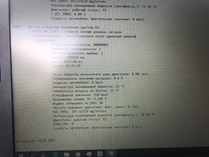

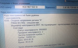

    На днях отремонтировали мехатроник (выдавал ошибку по клапанам, скорочти не перключали и выводил шестернку на приборку), проездил несколько дней, накатал 350 км, и в один прекрасный момент когда парковался у работы - машина заглоха, вывело на приборку ошибку EPC и ограничение количества оборотов вала до 850. Больше не заводилась, хотя нет, завелась после 10 попыток, но обороты не держала, на педаль акселератора не реагировала. Стерев ошибки и прочитав заново, появляется только одна (фото во вложении).
    До стирания была еще ошибка (фото во вложении) по ДПКВ, но почему-то на схемах нигде нету этого датчика и по ETKA тоже его не выдает...Может просто ВасяДиагност путает его с датчиком распредвала?
    Замерил что на датчик распредвала идет 5V.
    В чем может быть проблема, кто сталкивался, есть идеи? Уже неделю без машины, отдавать в сервис не очень хочется, т.к. недавно немало вложился...
    Заранее благодарен!
