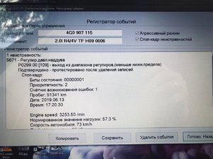

    Всем Привет!
    Подскажите кто знает, у меня A6 2.0 TFSI 2012 г., пробег 52 000 км. пробега уже два раза при считывании ошибок васей выходит такая ошибка. Где капать?

    За 7 лет пробег 52 тысячи?
    Не смотрели по вариатору и двигателю в "измиряемых"? Может скрученный?

    Попробуйте воспользоваться поиском. Ввёл номер ошибки 5671 - вышло достаточно много результатов.
    Может среди них найдёте решение.
