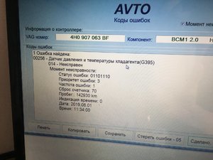

    Ребят, а диагностика покажет какой конкретно элемент подлежит замене при пропаже ближнего/дальнего света? Лампы местами менял, не горит именно правая сторона. Разве мог блок розжига так резко гавкнуть без предсмертных конвульсий? Ошибка автокорректора больше не показывалась сегодня. А вот свет пропал резко, лампа не мигала. Такое чувство что на блок розжига тупо не приходит ток, он даже не пищит. У кого-то было такое? Есть ли предохранитель отдельно на ближний?)
  2. AudiA6man
    AudiA6man Живу я здесь
    29 июн 2018
    1.505
    A6C7 2.0 tfsi (CDNB) 2013
    Это очень рапространенная проблема климата связанная только с заменой датчика за 1 тр на радиаторе спереди. Дилеры их меняют коробками. Не забивайте голову, просто замените датчик. Он не герметичный, так что ничего откачивать закачивать не нужно будет.

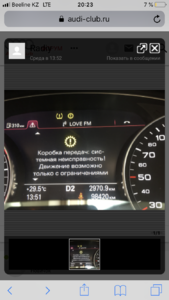

  8. Leviche
    Leviche Участник форума
    15 фев 2018
    451
    Австралия
    Q7 4M II BiTDI
    Скорее всего большой ремкомплект мехатроника- ~500 долларов + работа 150, коробка не снимается при этом.
