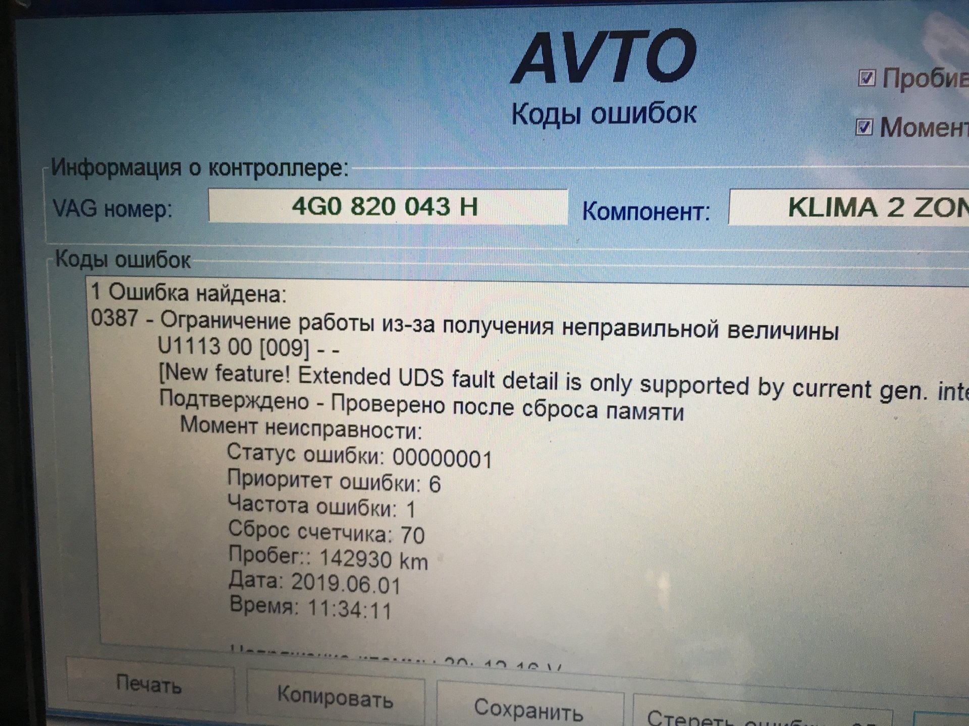

    #2935 KomikS87, 1 июн 2019
    Привет!
    Вот такие ошибки показала Диагностика!
    Я так понял или датчик или давление?)
    Давление проверили, заправили, всё как положено! Ничего(
    Значит точно датчик!
