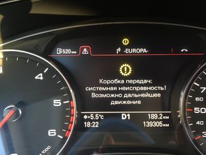

    Встала моя машинка!(
    Ошибки я так и не успел посмотреть)
    Ситуация такая:
    Переодически выскакивала ошибка об этом я писал ранее(фото внизу);
    Так же была ошибка тормозной колодки, но колодки новые стоят!
    Несколько дней могло ничего не быть, потом могли одновременно выскочить эти ошибки!
    Остановился возле магазина, вышел, возвращаюсь - начинаю заводить, показывает батарейка ключа разрядилась, выскакивает ошибка TPMS давление в шинах!
    И всё, коробка заблокирована, руль заблокирован! Зажигание включается, машина не заводится!
    Что делать?
    Ошибки пока не могу посмотреть!)
    Клемы АКБ отсоединял, ничего не изменилось.(может мало времени подождал)

    Новогодняя ёлка может загореться по любой причине!
    Что делать? ЧИТАТЬ ОШИБКИ!!!
    quattrosens нравится это.

    Ёлка-ёлкой, но почему машина не заводится?
    Вот вопрос?
    Из-за АКБ такое возможно?
  13. MadMax69
    MadMax69 Старожил
    31 янв 2014
    14.937
    Ошибки нужны!
    Одна из причин.
    Антифриз в разъёме. Коротыш. Выбило предохранитель под капотом.
    P.S. Вся остальная консультация - платная! :nod:
  14. Граф Володье
    Граф Володье Назад в будущее.
    16 авг 2013
    49.377
    Потому что коробка заблокирована. Разблокируйте и запускайте двигатель.

    Коробку разблокировал, двигатель не запускается!
    После возвращения в паркинг, снова блокируется!

    Вот, что удалось получить!
    Товарищи профессионалы, подскажите дальнейшие действия!)

    Теперь надо проверять питание и шину данных на блок АКПП .Выше уже написали что делать - лезть под машину и снимать разъем с АКПП .
