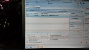

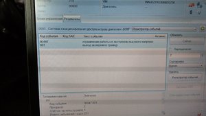

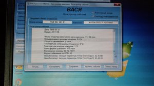

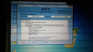

    Всем привет!
    Audi A6 C7, 3.0 tdi, 2011г, 151000км
    Последние 2 месяца стала появляться такая проблема:
    Каждый день езжу на работу 7км. Раз в неделю проезжаю 100км. В гараже утром заводится без проблем. Но постояв на улице 8-10 часов в -5 – -7 при нажатии START/STOP идет штатный предпусковой процесс запуска двигателя, потом заводится на 1-2 сек. и сразу глохнет, пишет "Неисправность коробки передач, движение с ограничениями" и мигает индикатор свечей накаливания. Выключаю автомобиль полностью (нажимаю START/STOP и открываю дверь). После этого заводится без проблем. Предупреждений, сигналов, чеков нет. На ходу всё работает нормально, чеки не загораются, толчков при переключении передач нету (было такое на 124000км, сгорел первый фрикцион). А вчера и в +2 такая же беда. Масло в движке меняю регулярно каждые 8000км, масло в коробке менялось 25000км назад перед заменой сцепления. Дизель заливаю на одной колонке уже года 3. "ВАСЯ" и какая-то другая прога пишут ошибку P1570 00. Батарейку в брелке поменял). Что это может быть??? Заранее спасибо!

    Ошибка по слишком большом напряжении в цепи питания блока мотора, возможно проблема с рeгулятором напряжения в генераторе. Измерять напряжение на АКБ погазовав на месте.
    Покатася и посмотреть шнурком бортовое напряжение в блоке мотора- группы измерений

    Напряжение на АКБ 12.3В... При заведенном плавно поднимается почти до 15В и стабилизируется. При нажатии на газ не меняется, не скачет... Шнурком пока не измерял

    Может проводок шины Lin отскочил с гены ?

    К вопросу в посте #2712
    Съездил к ОД
    Съездил к ОД.
    При описании симптомов, не глядя начали винить мехатроник... Благо есть кому позвонить, поросить, чтоб не "разводили")
    В общем, диагноз: Перепрошить АКК и заменить АКБ. За всё ≈25000руб.
