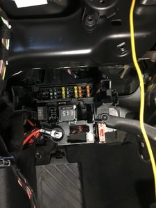

  3. ratkovskiy
    ratkovskiy Новичок
    20 сен 2017
    25
    Новгородская обл.
    А6 С7 2.0 TFSi 2012 года
    там увидите:
      344,2 КБ
      331

  4. ratkovskiy
    ratkovskiy Новичок
    20 сен 2017
    25
    Новгородская обл.
    у меня тоже такая ошибка висит, но под руль еще не лазал. а где этот насос стоит?
    0379 - Supply Voltage Terminal 30 for Coolant Pump
    B11D5 01 [009] - Electrical Failure
    Confirmed - Tested Since Memory Clear
    Freeze Frame:
    Fault Status: 00000001
    Fault Priority: 3
    Fault Frequency: 35
    Reset counter: 112
    Mileage: 129455 km
    Date: 2019.01.17
    Time: 20:09:49
    Voltage terminal 30: 14.68 V
    Outside air temperature: 2.5 °C
    Interior temperature: 13.37 °C
