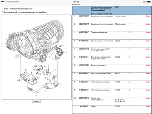

    A6C7 2.0 tfsi (CDNB) 2011г.
    Обратись в тему http://www.audi-club.ru/threads/pomosch-v-podbore-zapchastej-a6-s7.451329/
    Или по картине определить сами сможете?
    В Москве у вас полно сервисов. Начните с изучения партнеров клуба (Партнеры АК) - может там вам помогут быстро. Можно и к официальному дилеру. Давно масло в вариаторе меняли (по паспорту каждые 60 т.км)? Может вам совместить эти работы?
    Фильтр треснул потому что перетянули болты.
    Резинки которые от фильтра к патрубкам - менять всегда обязательно!!! А лучше этот фильтр не трогать без надобности.
    После замены проверьте/долейте уровень масла вариаторе (специфичная процедура, делать только там где знают как это сделать правильно).
    Обратитесь в эту тему - может достаточно поменять уплотнительный кольца на этих парубках.
    http://www.audi-club.ru/threads/mul...-s-nimi-svjazano.68782/page-657#post-12274436

    Огроменное спасибо за картинки, найду) главное просто не то не купить, а то они дорогие)) Купил машину и сразу отправил на большое ТО, с заменой грм, ремней, всех прокладок, фильтров и жидкостей. При беглом осмотре сначала выявили течь самого фильтра, и на нее и сослались по вопросу запотевания на коробке. При замене масла варика и фильтра, поменяли кольца, и при близком рассмотрении выявили, что текут еще и сами патрубки радиатора в местах состыковки металла с резиной. Вот такая вот пищалька

    Через exist можете заходить в оригинальный каталог elcats и смотреть по вашему ВИНу.
    Если будуь сомнения - уже обращаться к более опытным коллегам в тему "Помощь в подборе запчастей".
    Я так делаю.

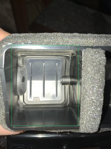

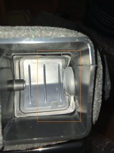

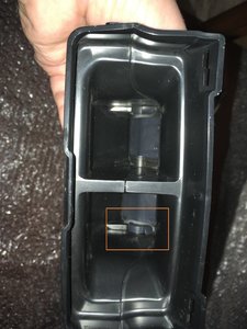

    При диагностике вышли две постоянные ошибки. B10d422 исполнительный электродвигатель заднего правого дефлектора (климат 4зонный) 00955 ключ 1 нижний предел не достигнут. Что это значит? Как лечить? Функционально никаких проблем не выявил. Отовсюду дует как надо. Ключ работает. Самое хреновое с климатом. Может было у кого такое, можно обойтись малой кровью и чего-то смазать, разобрать-собрать пока не поломалось окончательно?

    Думаю вы слышите как эта заслонка «работает». Характерный скрип. Это сломало заслонку.
    Только замена. Деталь 20 т.р. в сборе.
    Причина не понятна - то ли дефектная конструкция, то ли панель климата глючит.
    Можно на eBay б/у поискать.
    Если нет лишних денег - забейте.
    Кроме скрипа и ошибки больше проблем не доставляет.

    Номер детали в сборе 4G0857042D - причём "D" последняя ревизия, у меня обое которые сломало ревизии "B".
    Возможно в последней ревизии что то исправили. Ломает так же правую заслонку.
    Заслонки отдельно не продаются.
