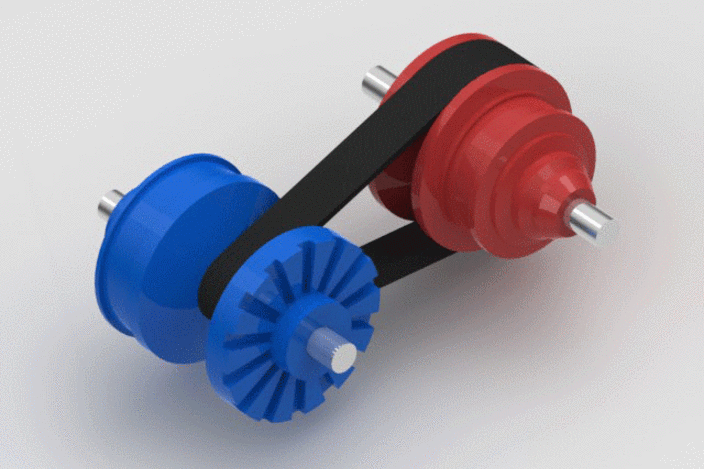

    Коллеги, что такое вариатор, - механическая коробка, tiptronic или S-tronic?
  4. Граф Володье
    Граф Володье Назад в будущее.
    16 авг 2013
    49.455
    Вариатор.
  5. [waZZup]
    24 май 2014
    4.314
    S8+ 2016 stock
    Ни то, ни другое. Бесступенчатая трансмиссия.
