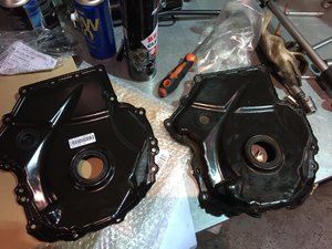

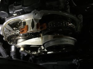

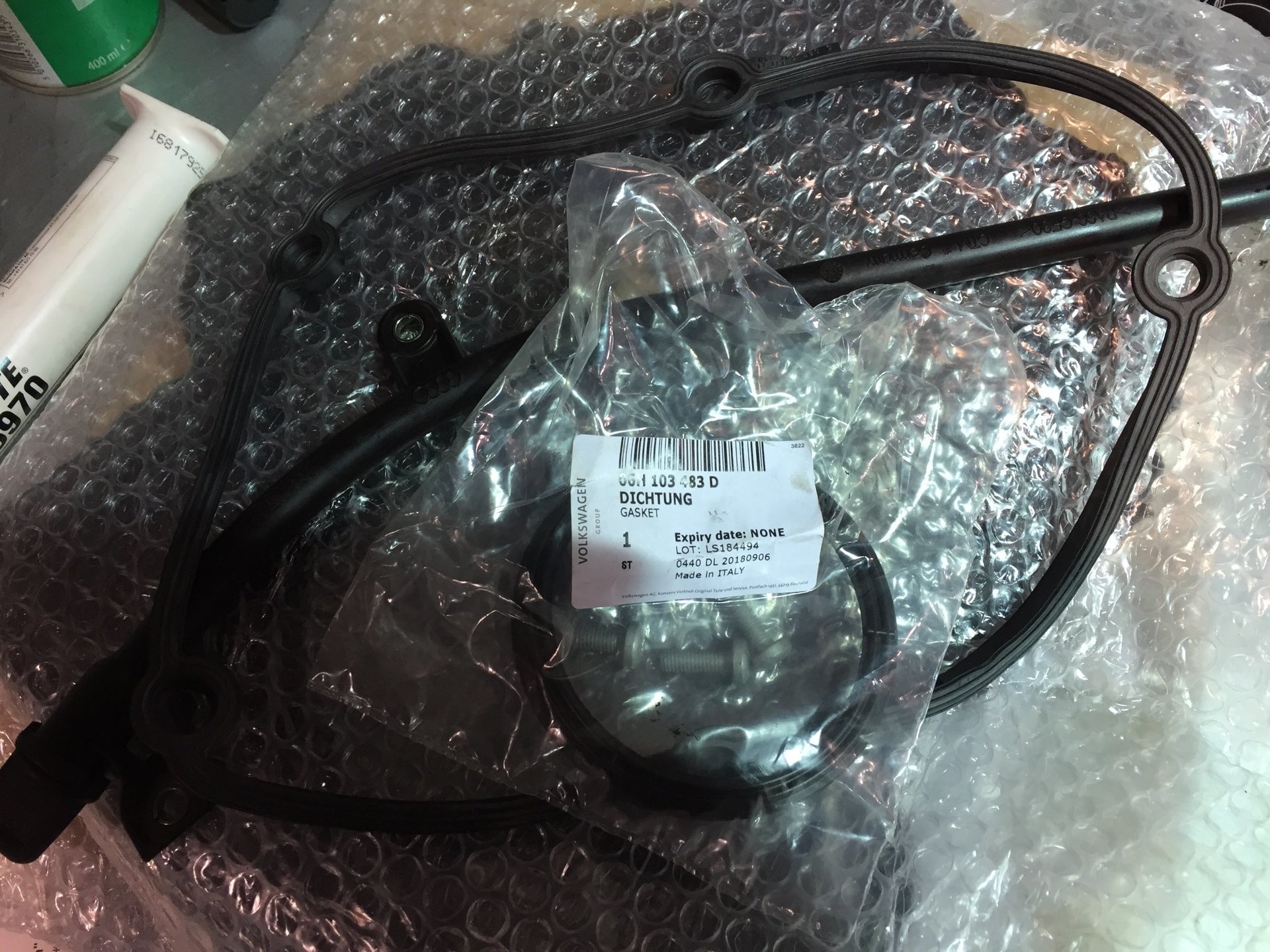

    Течь масла спереди даигателя пробег 140 тыс. км. Решено заменой передней крышки цепи и прокладки верхней пластиковой крышки. Вышло около 12 тр с работой.
    Причина течи, дилер при замене цепи по гарантии в Москве не поставил новую крышку, а при снятии она деформируется, как не сажай на герметик ее нужно менять при замене цепи.
