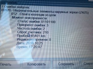

    Не греет правое зеркало (остальные фукции зеркала работают)
    Прочитал ошибки через Васю.(см.фото)
    Можно смело заказывать Зеркальное стекло (сферическ.) с несущей пластиной? VAG 4G0857536A верный номер?

  4. MadMax69
    MadMax69 Старожил
    31 янв 2014
    14.952
    Мы так и не наладили ремонт.
    Но я нашёл контору, которая изготовляет и ремонтирует зеркальные элементы.
    По тел. сказали, что курьер приезжает и снимает элемент, вечером привозит и ставит. Цена вопроса 2500.
    Хочу попробовать.

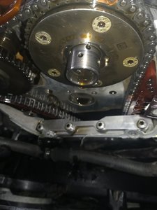

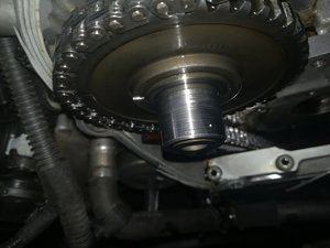

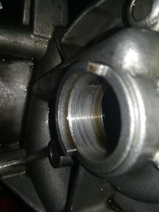

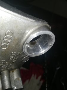

    F6B8F4BF-06D7-47A3-A797-326012E3763A.jpeg 6B40FA84-570C-4557-8276-A45D99CE1C42.jpeg 88D5EFB8-2D27-49DE-9D3F-7FBFB09C8C40.jpeg 658E7924-BAD2-48D7-9E1E-75957FD3B049.jpeg Добрый день, 2.0 tfsi, ошибки p0011 и p000A никаких признаков не было, залезли к муфтам, там выработка...и на валах и подшипниках,что посоветуете.

    Я сам ремонтировал - старый нагревательный элемент срывал, новый клеил. В теме по зеркалам была ссылка на другой ресурс и там описано как. Колхоз, но дёшево и сердито. Новое стекло неадекватных денег стоит (с затемнением).

    Я его сам точно не сделаю) Заехал в один сервис чтобы сняли зеркало и прозвонили, но они отказались говорят можем сломать при снятии. Говорят приезжайте сразу с новым) Сложно снимать? и в холодную погоду лучше этого не делать?)
  10. Владимир_Вартовск
    Владимир_Вартовск Живу я здесь
    2 дек 2017
    2.752
    Ханты-Мансийский АО
    A6C7 2.0 tfsi (CDNB) 2011г.
    В холодную любой пластик дубеет - риски поломать защелки будут.
    Постоять на теплой парковке или сразу после мойки - когда машина чуть нагреется.
    Мне снимали правый зеркальный элемент на стекольной станции (где меняют автостекла) – болталось, боялся потерять. Пришлось клеить.
    Сняли очень быстро и легко, была зима минус 5-7 (в прошлом году) и машина постояла у них в тепле минут 10 всего.
    Отогрел, почистил. Заклеил на стекольный клей, зафиксировал скотчем и проставкой из пенопласта - сутки я покатался, снял. Все держится.

    С такими мыслями может лучше и не лезть)))
    Лично я не представляю, как там можно что сломать при снятии зеркала. Вот разборка нагревательного элемента да, там фен и терпение надо.
    P.S. Зеркало без затемнения я бы поменял на новое - не те деньги, чтобы кроить.
