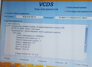

    а6 с7, 3.0 tdi
    Может кто сталкивался с такой ошибкой по автономному обогревателю 3.0 тди. В данный момент насос поменял, но все равно при запуске в ммi установить таймер не активен. Ошибка осталась 0379 (B11D501(009)
