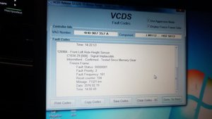

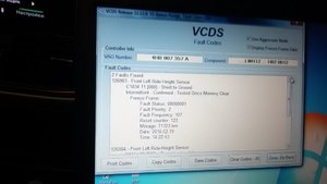

    Сделал диагностику с помощью шнурка. Результат на фото. Теперь бы еще понять что это значит

    Передний датчик дорожного просвета, или под замену, или смотрите его разъем.

    Спасибо. Если не трудно поясните из чего это следует, для общего развития

    Из второй и третей Вашей картинки :)

    По результатам глючит передний датчик просвета. Вчера постучал по его разъему щеткой проблема исчезла на время. Теперь понятно где искать. Всем спасибо за полезные советы
