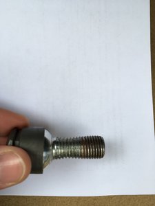

    Нашёл болт который стоял в том месте где сорвана резьба.
    Какой то он вытянутый, без повреждения резьбы.
    Болт новый (месяца три как менял) оригинал.
    Как так могло произойти? Перетянули?
