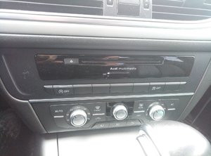

  1. ratkovskiy

    ну пусть будет так
    вопрос в другом, будет машина ругаться если я его сниму, а потом обратно поставлю?
    и будет ли эта штука с другой машины работать?

    Не должна, надо снимать защиту. Свою наверно можно.
