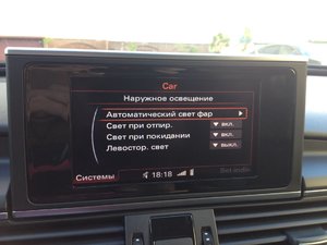

    С утра удивил MMI - меню стало усеченным и на немецком. Вернул на русский.
    После остановки и выключениях зажигания с следующим стартом двигателя все вернулось как было.
    Первый раз такая бяка вылезла.
    Кто то сталкивался? Симптомы чего то или разовый глюк?
  12. plasticmirror
    plasticmirror Участник форума
    7 мар 2017
    310
    было, после перезагруза прошло
    видимых причин не заметил
    пока первый и последний раз было (1.5 года машине и 17 тыщ км пробега на момент глюка)
