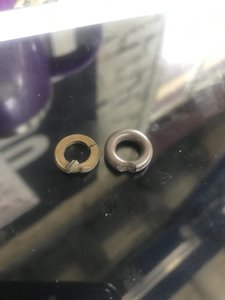

    Дело оказалось в уплотнительном кольце на одной из форсунок (попытаюсь приложить фото). За ночь через повреждение в уплотнительном кольце система теряла давление, соответственно стартеру и насосу приходилось крутить дольше времени для создания необходимого для запуска давления. А в один прекрасный день так вообще бенз полился через это уплотнение.
    В общем проблема решена. Заменили комплектом уплотнения на всех форсунках, заодно почистили впуск. Мотор работает ровно, заводится с пол оборота, моторный отсек отмыт.

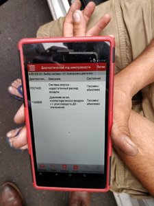

    Всем привет, машина конец 2013 года, вылезли ошибки ошибки P307A00 и P006800, с чем может быть связано?
    Владею машиной пару дней. прошлый владелец сказал что заправился на ноунейм заправке

    Снимать дроссельную заслонку и датчик давления во впускном коллекторе и чистить очистителем карбюратора. Ставить удалять ошибки и смотреть помогло ли, по идее должно помочь.

    Ошибки бы это никакие не вызвало. А ошибки у автора вопроса указывают на засраный дроссель скорее всего. В прочем, это может быть следствием сдохшего МО, бросающего масло в компрессор, а тот, в свою очередь, может разбрасывать его во все стороны аки адская мясорубка, в том числе и на дроссель. То есть вероятны обе поломки сразу)) Не велика печаль. Замена маслоотделителя на последнюю ревизию на этом моторе - must have процедура.
