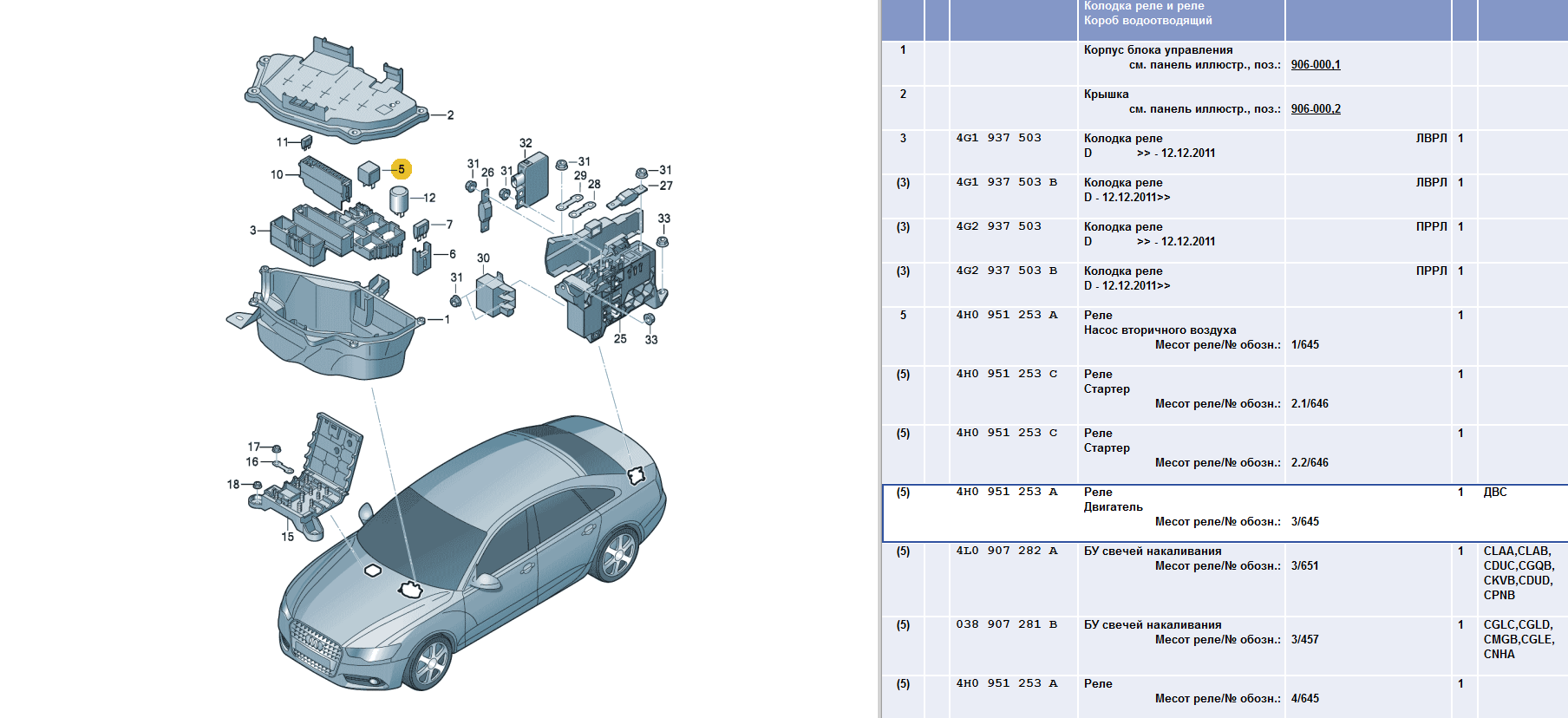

    Друзья, у кого Elsa под рукой, где находится реле питания блока управления двигателя и его номер. Не могу завестись в 50 км от дома.

    Кнопка какая-то не контачит в управлении люком
    Похоже?

    Похоже, оно. Спасибо

    Точно оно
