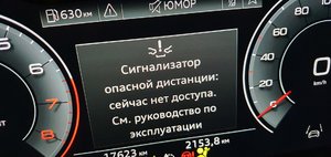

    1. Перестал работать адаптивный ассистент. При попытке активировать пишет "Адаптивный ассистент движения: сейчас нет доступа. См. рук-во по эксплуатации." В руководстве естественно об этом ни слова :((((

    По пункту 1 , скорее всего грязь

    1. Думал, что так. Но мыл машину уже несколько раз. Не пропадает :(((

    Не решили проблему по 1 пункту?

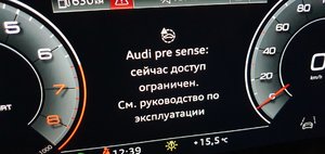

    Добрый день , появилась данная ошибка , пробовал мыть, очищать, не проходит, дилер за деньги сделал адаптацию одного из "сенсоров", но ошибка пришла вновь. Не работает круиз контроль (из того, что напрягает) , никто не сталкивался ?

    За деньги?!!!! А это разве не гарантийный случай???
    ВикторВВ нравится это.

    Написал жалобу в представительство, мнение дилера, что не гарантия, ждём ответа.

    Ну правильно! И менять дилера.

    То же самое выскакивало (пре сенс) после 4-5ти заводов и также после 4-6 пропадало
    Поехал к дилеру- оказалось что-ремень ( как только выехал на новой из салона) как обычно пристегнул за спиной, вот электроника и срабатывала, думая, что стоит заглушка. Кстати, когда загоралась ошибка пре сенс
    орала сигналка, якобы ремень не престёгнут, хоть и был защелкнут

    С этим сложнее, найти бы причину этого недуга.

    Пробовал, не помогает

    Про ремень сзади и заглушку, меня ещё в салоне предупредили, что будут проблемы с электроникой
