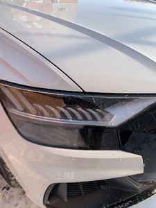

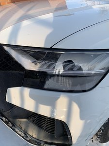

  1. Андрей 9999
    Андрей 9999 Новичок
    28 май 2014
    23
    А3,Q7
    есть фото ? так было?
      367,7 КБ
      482
      352,8 КБ
      444
  2. vitsnap1
    vitsnap1 Участник форума
    1 дек 2019
    197
    Тамбовская обл.
    Audi Q8 бенз
    да все так и было

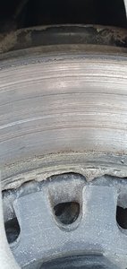

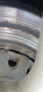

  9. PhD
    PhD Участник форума
    1 июн 2010
    187
    Audi Q8 2020 ME
    Пробег 8500 км, из них 4500 км по М11 Москва-Питер туда-сюда.
    Во время предыдущей поездки (на НГ) обратил внимание на появившиеся после пробега черные круги на тормозных дисках и скрип тормозов, особенно после стоянки. Во время вчерашнего возвращения из Питера стало ясно, что заметно упала эффективность торможения.
    Появилась и еще одна неприятность - при резком торможении после долгого движения по трассе педаль тормоза имеет некоторую вязкость и двойной ход в конце - это счищается часть налипшей грязи с колодок, но тормозит машина ой как хуже.
    На фотографиях - картина дисков, видны и канавки, и въевшаяся грязь.
    При езде по городу (т.е. с частыми торможениями) диски станут чище, но их преждевременный износ никуда не исчезнет.
    Кстати, чистка дисков очистителями тормозов без разборки не помогает - грязь запеклась в материал диска и не растворяется без механического воздействия.
    Замечу, что с задними дисками все стандартно - чисто и вполне ровная поверхность.
    Разговор с ОД - есть уже несколько случаев такого дефекта после длительной езды по загородным дорогам - грязь и противоледные реагенты набиваются на тормозные колодки. При торможении колодки не очищаются, а тормозим мы сначала этой грязью и песком. Посмеялся бы и не поверил, но это факт - ауди не признает это гарантийным случаем. А если бы и признала - новые диски будут вести себя точно также.
    Разговор с представителем Брембо в Москве - суппорт с 6 поршнями - брембо, но ни диск, ни сами колодки - не брембо.
    Мое заключение: сэкономили на материале передних тормозных дисков, грязь/песок в смеси с "солью" фрезеруют его, а затем в эти канавки намертво садится та же самая смесь.
    Лечение: вижу только в замене штатных тормозных дисков. Единственную альтернативу пока предлагает только Otto Zimmermann, 100.3374.75. Удовольствие не из дешевых, но ездить по трассе с ватными тормозами выйдет много дороже. К сожалению, тормозных колодок той же фирмы на замену штатным не нашел, скорее всего возьму Ferodo FDB 49677.
    Вряд ли успею протестировать до окончания т.н. зимы, но отпишусь в любом случае. Или сразу или уже следующими зимними месяцами...

  10. Лексури
    Лексури Живу я здесь
    17 сен 2015
    2.628
    AUDI Q7 2015 г.
    В Вашем случае виноваты не диски,а колодки. Они слишком мягкие,поэтому мелкие камушки и песок неизбежно попадая между диском и колодкой впиваются в мягкий фрикционный материал и результат всего этого безобразия отчетливо виден на Ваших фото. При Вашем пробеге диски можно слегка проточить и поставить более твёрдые колодки,какие именно не знаю.

  13. PhD
    PhD Участник форума
    1 июн 2010
    187
    Audi Q8 2020 ME
    Спасибо за мнение, ну а чем тогда объяснить черные кольца?!
    Проблема не в том, что диски - с канавками от камушков, впившихся в колодки, а в том, что грязь с дороги застревает на самих колодках. Конструкция суппорта такова, что, по сравнению, скажем, с суппортами с плавающей скобой, грязи, вылетающей с диска по действием центробежных сил, некуда деваться - просвет занимает огромная распорная пружина.
    Я впрягся в проблему, будет снят и диск, и колодки и тогда будет ясна причина скопления грязи, о чем обязательно сообщу. Но в целом с уверенностью могу сказать, что налицо инженерная недоработка - машина сертифицирована для России, а, стало быть, должна тормозить в условиях "суровой" зимы, слякоти и реагентов, разлитых в изобилии на дороге...
    Андрей_q5 нравится это.
