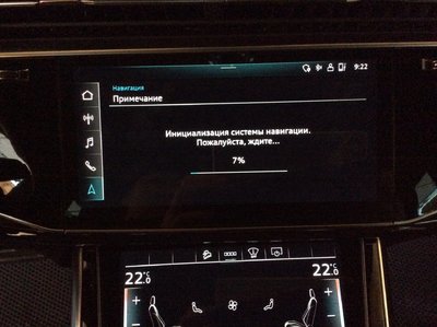

  19. A5300804
    A5300804 Новичок
    6 ноя 2020
    26
    Вологодская обл.
    Ауди ку8 2020
    Подскажите, что с этим делать, уже месяц навигация не работает.
  20. KOKA
    KOKA Старожил
    27 апр 2014
    15.417
    Q5 3,0 TDI 2014
    Подождать, написано же...
