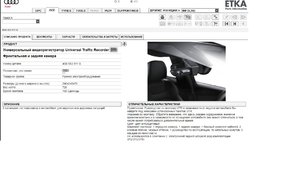

    Родной аудюшный регистратор. Ставится без соплей справа от салонного зеркала спереди и сзади на стекло крышки багажника. При выключении зажигания переходит в режим парковки и записывает только при движении в зоне видимости. Подключается к смартфону, на котором установлено соответствующее приложение, через WiFi.

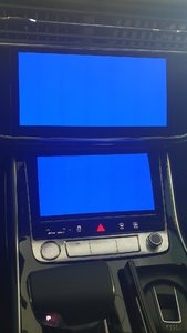

    Windows 7 умерла, но дело ее живет =) Обнаружил сегодня после мойки

    Ооооо! Экран смерти?! :shock:

    Недозагрузился ))

    Вау, класс! А можно ссылочку? Или у дилера заказывать?

    Вот, но можно и у дилера заказать.
