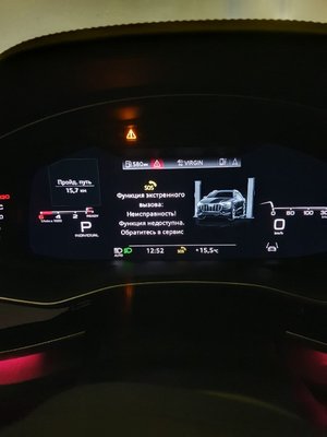

  13. GreedIsGood
    GreedIsGood Новичок
    11 авг 2020
    35
    Q8 45 TDI 2021
    Привет. За 1.5 года первая ошибка, выскочила после мойки и уже неделю не уходит.
    Судя по всему отвалился глонасс. К дилеру доехать пока нет возможности. Ездить можно? )

  15. -bes-
    -bes- Участник форума
    26 ноя 2014
    116
    Тульская обл.
    Это самая бесящая вещь и на Q7, и на Q8! Дилер, естественно, посылает - говорит, что так не бывает, а при них машина не закрывается. К слову сказать, на предыдущих двух VW такого никогда не было.
    Я вот какой кейс заметил: открыл машину, бросил сумку на сиденье, а кнопка на брелке нажалась и машина закрылась, потом дверь закрыл и до свидания, машина закрыта. У брелка конструкция дебильная - кнопки легко нажимаются слишком. Однако, бывает, что и сама по себе закрывается, когда машину мою, например, совершенно по непонятной причине. Повторюсь, такое поведение на двух машинах, так что это не неисправность, это преимущество премиального бренда )))
  16. -bes-
    26 ноя 2014
    116
    Тульская обл.
    Как будет возможность - съездите, уберут ошибку. Я уже несколько раз ездил. Достаточно постоять машине на подземном паркинге часок - и прощай еще несколько часов жизни на визит к ОД.
  17. GreedIsGood
    GreedIsGood Новичок
    11 авг 2020
    35
    Q8 45 TDI 2021
    Да в том и дело, что ошибка выскочила минут через 15 после мойки, на улице. А до этого ни разу ничего не было (постоянно ставлю на подземном паркинге).
    Знакомый сказал, что на туарегах это частая проблема - отваливается антенна глонасс которая стоит за бампером.
  18. -bes-
    26 ноя 2014
    116
    Тульская обл.
    Как я понял, физически там ничего не отваливается, но если система не может связаться с глонасом какое-то время и прошло несколько неудачных циклов соединения - она выпадает в ошибку. Поэтому чаще всего это бывает на подземном паркинге, но у меня было так, что и просто не улице это случалось. В любом случае, сами вы эту ошибку не уберете, нужно, чтобы дилер проинициализировал устройство заново.
    GreedIsGood нравится это.
