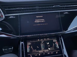

  16. A5300804
    A5300804 Новичок
    6 ноя 2020
    26
    Вологодская обл.
    Ауди ку8 2020
    Подскажите было у кого такое?
  17. A5300804
    A5300804 Новичок
    6 ноя 2020
    26
    Вологодская обл.
    Ауди ку8 2020
    Система грузиться уже целый день.
  18. проходилмимо2020
    проходилмимо2020 Заблокирован
    18 сен 2020
    30
    Украина
    Q8 2020 г.в.
    Попробуйте нажать на нижней консоли кнопку громкости и удерживайте ее 10 сек. Система должна перезагрузиться
  19. A5300804
    A5300804 Новичок
    6 ноя 2020
    26
    Вологодская обл.
    Ауди ку8 2020
    Спасибо , уже прочитал мануал.
  20. roadall
    roadall Заблокирован
    23 май 2011
    1.242
    A8 4.0 biturbo
    это стандартное поведение этого новодела, будет еще хуже.
